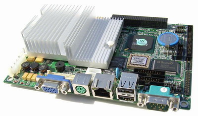

产品名称: 3.5寸嵌入式工控主板
型  号: PCM-6351
品  牌: 英德斯
产品介绍: 特性
• 板载 Intel® ULV Celeron® 400 MHz(低功耗无风扇)
 或 Intel Mobile PentiumⅢ 650MHz 处理器
• 板载128M DDR内存,另提供一个200pin DDR内存扩充槽(最大到512M)
• 内建AGP4X高效能图形加速卡,共享显存16/32/64MB
• 10/100Mbps高速以太网,1个RJ45网络接口
• 4个COM/ 1个并口/ 2个USB2.0接口,支持USB盘启动功能
• 板载AC97声音芯片
• 支持看门狗功能
• PC/104+ 接口
• EPIC 4"标准嵌入式主板
详细介绍
规格
系统
CPU     板载 Intel® ULV Celeron® 400 MHz(低功耗无风扇)
芯片组   北桥:VIA CLE266;南桥:VIA VT8235
系统内存支持  板载128M DDR内存,另提供一个200pin DDR内存扩充槽(最大到512M)
集成AGP显示卡 内建AGP4X高效能图形加速卡
        共享显存16/32/64MB , 最大分辨率1400x1050
内置声卡    板载AC97声音芯片 ,支持AC97音效规范,兼容AC97 2.1,
        支持MIC-IN、LINE-IN、SPEAK-OUT,支持CD-IN,板载蜂鸣器
内置网卡    板载网络芯片,10M/100Mbs自适应,提供一个RJ-45接口
BIOS支持    2M可擦写Flash Rom用户可方便升级,支持PNP、支持防病毒功能
        支持大于160G大容量硬盘,支持节电功能
电  源    板上4PIN的标准电源接口, +5V供电
主板尺寸    165mm×115mm×34mm (长/宽/高)
支持看门狗功能
输入/输出
  1个IDE接口(44PIN)
  1个FDD接口
  1个VGA接口
  1个RJ45网络接口
  1个 PS/2 鼠标&键盘接口
  1个 内建AT 键盘&鼠标接口
  4个COM口,COM1/3/4为RS-232,COM2为RS-232/RS-422/RS485可选
  1个并口,支持SPP/EPP/ECP模式
  1个CF卡座
  2个USB2.0接口 支持USB盘启动功能
  1个IRDA TX/RX接口
  1个CD-IN接口
  1个TTL接口
  1个Digital I/O接口,4IN,4OUT
  1个PC104+接口
环境
工作温度   32ºF~140ºF ( 0ºC to 60ºC)
存储温度   -40ºF~185ºF (-40ºC to 85ºC)
湿度     Operation humidity 20% to 90%,Storage humidity 20% to 95%
订货信息
PCM-6351-400
超低电压赛扬400MHz CPU/ 128M DDR内存/ 4 COM/ 2 USB 2.0/ PC/104+
PCM-6351-650
Intel Mobile PⅢ 650MHz CPU/ 128M DDR内存/ 4 COM/ 2 USB 2.0/ PC/104+(可选)
