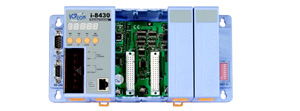

产品名称: Internet/Ethernet 嵌入式控制器
型  号: I-8430
品  牌: 英德斯
产品介绍: 处理器
CPU : 80188, 40M Hz
SRAM:
256K bytes ( I-8430/8830)
512K bytes ( I-8431/8831)
Flash ROM:
512K bytes
EEPROM: 2K bytes
64位唯一的硬件序列号
内置看门狗定时器
实时时钟
COM0: 内部使用
COM1: RS-232/程序下载口
COM2:RS-485( I-8431/8831)
10 BaseT 兼容NE2000
COM3: RS-232/485
COM4: RS-232 ( I-8431/8831)
S-MMI: 小型人机界面
I/O 扩展槽
4槽:I-8430/8431
8槽:I-8830/8831
电源功率: 20W
供电范围:+10VDC ~ +30VDC
环境
工作温度: –25°C ~ +75°C.
存储温度: –30°C ~ +85°C
湿度: 0 ~ 95%, 无凝露
尺寸:
348 x 110 x 75.5 mm ( 8 槽)
230 x 110 x 75.5 mm ( 4 槽)
