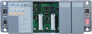

产品名称: ISaGRAF 嵌入式控制器
型  号: I-8417
品  牌: 英德斯
产品介绍: 概述
ISaGRAF嵌入式控制器隶属于泓格8000系列控制器。以8000主控单元为硬件基础,开发软件采用了符合IEC-61131-3标准的自动化软件:ISaGRAF。支持泓格8k、87k及7000系列I/O模块。ISaGRAF支持国际标准的五种PLC编程语言及流程图(Flow Chart),这五种语言是:阶梯图(LD),功能方块图(FBD),顺序式功能图(SFC),结构化文本(ST), 指令集(IL)。用户可以根据自己的编程习惯及控制现场的特色选择合适的编程语言,使得PC-Based PLC 更加容易开发。
通讯
I-8437/8837提供以太网解决方案,它有4个通讯口,COM1:RS232;COM2:10M以太网;COM3:RS232/ RS485;COM4:RS232。
I-8417 / 8817提供RS485解决方案。它有4个通讯口,COM1:RS232;COM2:RS485;COM3:RS232/ RS485;COM4:RS232。
这些不同的通讯口能提供不同种类的用法,如RS-485网络、控制器到控制器的数据交换、Modbus RTU/Modbus TCP 协议、远程IO扩展、HMI / MMI的连接,程序下载/上传及调试等等。
Modbus RTU和 Modbus TCP通讯协议
Modbus是一种被广泛使用的通讯协议。在RS232(COM1) 和RS485(COM2)上 ,I-8417/8817支持ModbusRTU协议。而 I-8437/8837则在RS232(COM1)上支持Modbus RTU协议,在Ethernet(COM2)上支持Modbus TCP协议。任何一种HMI(如 Iconics, Intouch, FIX, Citect, Wizcon, Labview, Lablink,...)、ModbusOPC服务器、触模 屏(如Touch 506, Touch 509, Touch 510) 或其他的MMI设备,透过Modbus协议很容易与I-8xx7通讯。在市场上很容易买到这些带Modbus协议的软件与设备。或者通过VB,VC编程,用户能够设计出符合Modbus协议的与控制器 通讯的软件。
