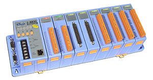

产品名称: Modbus/TCP 嵌入式控制器
型  号: I-8431-MTCP
品  牌: 英德斯
产品介绍: 软件默认:
插件上的I/O都支持 Modbus/TCP通讯协议
控制器的每一个COM口都支持 VxComm技术
支持 8K和 87K系列的 DI/DO/AI/AO 模块
请参阅Modbus Utility 在线帮助的详细表格
自动扫描、排列 I/O模块的记忆体(Register)位址
你可将模块插入任意插槽,不必在意次序
最多允许8台主机同时访问,事实上最多可允许16台主机同时访问。但为了获得较好的稳定性,我们建议不要超过8台主机同时访问1台Modbus/TCP控制器。
程式可以修改:我们提供Modbus软件开发工具给客户自行修改Modbus程式。
Modbus SDK ( C 语言 ) :
我们向用户提供Modbus SDK ,你可用它来整合数台串接设备。控制器可用Modbus/TCP从属型和Modbus/RTU 主控型。Modbus SDK 有以下特点:
支持其他的用户定义的命令协议 (TCP/P)
寄存基本的编程方法(便于使用)
提供用户定义的寄存器
能连接 Modbus/RTU 从属型设备
能连接 非Modbus/RTU串 行设备
Xserver SDK 兼容
