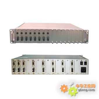

产品介绍: ■ 产品介绍:
ME2U-16产品是一种能满足用户集中使用、集中管理的最经济型的标准2U机架。电源实现双自动备份不间断地工作,系统具有过温、过压、过流保护装置。内部采用电压补偿技术,光纤收发模块能得到可靠的、准确的电压供电。它被作为收发器数量使用不多的用户最佳选择。
■ 功能特性:
> 标准机箱,可安装在机房机架中,便于统一管理和维护
> 采用模块化电源设计,维护方便,屏蔽性更好,防止了电源产生的电磁信号干扰模块组的正常运行.
> 机架最多可同时插入16个光纤收发模块,每个光收发模块可以不同类型
> 每个模块可以相互独立地在机架上插拔工作,也可以相互合作工作,为自身提供网络诊断
> 机架每个槽都支持热插拔功能
> 电源模块化设计,提供充足备用功率,具有便于维护的插拔功能
> 完全符合电信级运营要求,平均无故障工作时间5万小时以上
> 售后服务完备,提供三年的质量保证和终身维修服务
按此在新窗口浏览图片

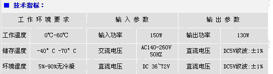

> 电源使用美国VICOR电源模块,功率大、效率高、散热性能好、不易发热、电磁辐射小、过流,过压,短路保护
> 输入收发模块的最大功率参数:DC5V/3A (15W)
> 最大的插板数量:16个模块(平均最大插板功率参数:DC5V/1.5A)
> 风扇正常工作功率:12V/300mA
> 电源带过压保护和过流保护,清除故障后,电源具有自动恢复功能
> 备有二个可插拔的大功率电源模块,它们分别有两个电源模块工作指示灯(绿灯)和故障 指示灯(黄灯),正常主电源模块工作亮绿灯,备用电源亮绿灯。
> 实际功耗:≤60W
> 环境温度:0℃ 至 50℃
> 储存温度:-40-70°C
> 环境湿度:5% 至 90%
> 机架尺寸:长×宽×高(482.6mm×290mm×88.8mm)
