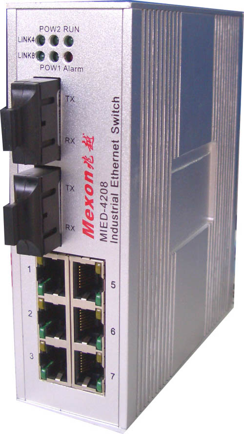

产品名称: 兆越 自愈环以太网交换机
型  号: MIE-5008M
价  格:
品  牌: 1614
■ 产品介绍:
  MIE-5208系列自愈环以太网交换机,采用世界最新光纤技术,结合目前应用最广的以太网技术,是一款集光通信、以太网接入一体的综合通信单元,专门为电力配网自动化、工业自动化、SCADA(数据采集及监控)等工业行业数据通信领域而设计。MIE-5208系列自愈环以太网交换机可以将多个站点的以太网信号、232/485信号、视频信号、语音信号等复合到环形光纤链路中传输。
  MIE-5208系列自愈环以太网交换机支持对光纤环路的自动检测和倒换,全负载下故障恢复时间<300ms。MIE-5208双环自愈以太网光端机支持2个、4个环路光口和1-2个支路光口。可组建链形、环形、T形等各种复杂的光纤网络。当配置为4个光环路光口时可组成相切环。设备使用工业级元件生产,支持电源冗余,符合工业级设计要求。
■ 功能特性:
l 环网光口兼容IEEE802.3标准;
l 具有广播风暴抑制功能, 自动对数据包进行过滤和MAC地址记忆,MAC地址表8k
l 环路、支路光接口均兼容IEEE802.3U-100M-FX;
l MIER 系列支持2-4个光口环路同时传输,每站最高带宽400Mbit/s;
l 支持光纤环路的检测和自愈合,光口冗余故障倒换时间不大于300ms, MIER 系列可达
   50ms;
l 光口可组建链形、环形、T形、复合形等各种光纤网络;
l 网络链路中最多容纳站点数为128,要求每站地址唯一;
l 具有光路断、环路断、数据LINK等多种LED指示;
l 设备具有完善的网管系统,支持带内全局网管,标准9.6K串行接口;
l MAC接口最高过滤和转发速率64By-148810帧/S,支持VLAN;
l 设备支持AC/DC220v、DC-48V、DC24v供电并采用工业级标准设计,支持电源冗余(适于
   DC24v);并提供一路供电安全报警信号
