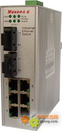

产品名称: 兆越 自愈环以太网交换机
型  号:
品  牌: mexon
产品介绍: ■ 产品介绍:
ME-S4000系列自愈环以太网交换机,采用世界最新光纤技术,结合目前应用最广的以太网技术、SDH技术,是一款集光通信、以太网接入和串行数据传输、视频、语音于一体的综合通信单元,专门为电力配网自动化、工业自动化、SCADA(数据采集及监控)等工业行业数据通信领域而设计。
ME-S4000系列自愈环以太网交换机可以将多个站点的以太网信号、232/485信号、视频信号、语音信号等复合到环形光纤链路中传输。
ME-S4000系列自愈环以太网交换机支持对光纤环路的自动检测和倒换,倒换时间不大于50ms。ME-S4000双环自愈以太网光端机采用RPR(弹性分组环)技术,支持动态分配带宽,双向同时工作200M。技术先进,在光通信领域处于领先水平。ME-S4000双环自愈以太网光端机支持2个、4个环路光口和1-2个支路光口。可组建链形、环形、T形等各种复杂的光纤网络。具有SDH的组网能力,当配置为4个光环路光口时可组成相切环。ME-S4000系列自愈环以太网交换机的MAC口速率100Mbit/s符合IEEE802.3标准,支持VLAN帧传输,业务接口支持10/100M自适应的以太网、232/485、视频、语音等。而且内嵌TCP/IP协议,可为串口设备终端直接连上局域网提供了综合解决方案,可达到多网合一的目的,能够有效节省网络设备投资。ME-S4000双环自愈以太网光端机有带内网管通道,支持全局网管,并有自动的数据链路测试和故障复位功能。ME-S4000系列自愈环以太网交换机由大规模FPGA和通用芯片组成,FPGA程序自主开发并拥有技术产权。设备尺寸小巧,使用工业级元件生产。支持电源冗余,符合工业级设计要求。
■ 功能特性:
> 环网光口采用RPR(弹性分组环)技术,支持动态分配,带宽共享。各个接口均兼容IEEE802.3标准;
> 具有广播风暴抑制功能, 自动对数据包进行过滤和MAC地址记忆;
> MAC地址表64k
> 环路、支路光接口均兼容IEEE802.3U-100M-FX;
> 支持2-4个光口环路同时传输,每站最高带宽400Mbit/s;
> 支持光纤环路的检测和自愈合,光口冗余故障倒换时间不大于50ms;
> 光口可组建链形、环形、T形、复合形等各种光纤网络;
> 网络链路中最多容纳站点数为128,要求每站地址唯一;
> 具有光路断、环路断、数据LINK等多种LED指示;
> 设备具有完善的网管系统,支持带内全局网管,标准9.6K串行接口;
> 可通过带内网管通道传输12Bit外部开关量数据;
> 具有232/422/485接口(内嵌tcp/IP协议),方便串口设备连接
> 具有语音接口,内嵌dsp模块,采用h323协议,通过以太网传输语音。
> 采用软交换技术,可实现网内交换通话,省去电话交换机。
> 具有自动数据链路测试,实现设备死机等故障自动复位恢复;
> MAC接口最高过滤和转发速率64By-148810帧/S,支持VLAN;
> 设备支持AC220v、DC-48V、DC-24v供电并采用工业级标准设计,支持电源冗余;
> 拥有自主技术产权可以提供完善的技术支持。
