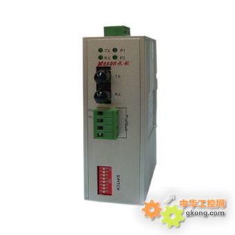

产品名称: Profibus光纤调制解调器/光猫
型  号: ME-PRO-M
品  牌: mexon
产品介绍: ■ 产品介绍:
PROFIBUS是西门子推出的一种新型高速现场总线技术,现已成为现场总线的一种重要标准。ME-PRO光纤调制解调器能能将PROFIBUS总线延长、中继至45Km。它能在一对光纤上实现PROFIBUS设备之间的互连,它能将不同地理区域之间的PROFIBUS总线段联成一个完整、多区域的PROFIBUS总线网络。
■  功能特性:
使用了先进的自适应技术,支持数据速率从DC-12Mbps无缝任意速率。ME-PRO透明传输、兼容任何PROFIBUS协议。先进的自动双向切换技术,无需方向控制信号。由于采用光纤技术,所以避免了由于不同节点地电位不同引起的设备烧毁和强电磁感应、高电压引起的干扰,并可安全工作在要求防爆的环境中;同时省去了原来使用铜线时的雷电浪涌保护设备的投资。ME-PRO系列元器件经过严格筛选,真正做到工业级,适合于工业环境严酷的工作条件下高可靠性通信。ME-PRO已广泛应用在电力配网自动化、工业现场过程控制、数据采集及自动化、监控系统等各行各业。
■ 技术指标:
光纤接口 ST/PC
光纤波长 850nm/1301nm
光纤 多模:62.5/125um; 单模:9/125um
PROFIBUS总线物理接口 工业标准接线端子
PROFIBUS电气接口 SIEMENS PROFIBUS,RS-485标准
PROFIBUS总线速率 0-1.5Mbps
误码率 10e-9
电源 DC88-265V/AC85-265V自适应
机箱 壁挂式、DIN导轨式可选 尺寸:126mmx123mmx25mm
工作温度 –10℃~+70℃
湿度 10%~90%,25℃
平均无故障运行时间 7万个小时
■ 应用领域:
★ 工业控制、DCS、数据采集系统
★ 高速公路收费系统
★ 过程控制及制造
★ 电力系统采集与控制系统
★ 远程终端互连
