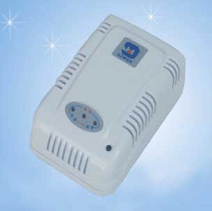

产品名称: FS080E系列家用燃气泄漏报警器
型  号: FS080E
品  牌: 鼎诺
产品介绍: 产品说明:
FS080E系列燃气泄漏报警器,采用高品质的纳米半永久加热型半导体气敏传感器,具有稳定性高、寿命长、抗中毒能力强、输入电压宽等特点,是适合于家庭燃气安全使用的高品质产品。
基本参数:
u 适合气体:□天然气 □液化石油气 □人工煤气
u 报警设定值:<25%LEL
u 环境温度范围:-10℃~55℃(室内使用型)
u 湿度范围:<95/%
u 输入电压范围:AC180~270V/50Hz
u 电磁阀输出:DC12V/300 mA
u 排气扇输出:AC220V/1A
u 贮存温度范围:-25℃~55℃
u 压力限制:86~106KPa
u 功耗:静态功耗<1.2W,动态功耗<2W
u 使用寿命:5年
u 使用场所:室内
注意事项:
u 报警器应安装于易于观察,易于喷气检查的位置。
u 报警器应安装在有燃气具、有可能发生燃气泄漏的房间,其他房间的燃气泄漏有可能不发生警报。
u 严禁在安装过程中,振动、跌落、冲击报警器,否则报警器将会失效。
u 报警器的安装位置,不可正对油烟气。
u 报警器不可安装在通风良好或气流较大处。
u 报警器不可被其他物体遮蔽。
u 报警器不可安装在冰箱、空调等振动物体旁。
u 绿灯闪烁时,不可进行喷气检查
u 不要在报警器周围喷洒油漆,喷洒大量的有刺激性的气体,如杀虫剂、酒精等。
u 不可切断电源,保证电源正常供电。
u 安装位置应按照《安装说明》中的要求,不可随意移动和改变安装位置。
使用说明:
1、按照《安装说明》中的要求将报警器安装固定好。
2、接通电源,此时绿色灯闪烁,报警器处于预热状态,不能进行正常的检测工作。
3、3分钟后,绿色灯停止闪烁,处于长亮状态,报警器进入正常工作状态。
4、如果报警器长鸣,并有黄色指示灯长亮不熄,说明此时传感器已不能正常工作。
5、报警:当气体泄漏达到危险浓度时,红色灯闪烁,报警器发出“嘀-嘀-嘀”的报警声。
6、本产品具有传感器自动失效检测功能,如果报警器处于红灯长亮,喇叭发出长鸣声,信号输出开路状态,此时表示报警器已失效,应及时更换报警器。
7、报警器必须隔一月应进行功能检查,用打火机通过报警器的通气孔喷入气体,观察是否有声光报警。
功能检修:
1、“自检”按键——此键用于检测声光报警装置是否正常,按下此键,报警器的三个指示灯全亮,同时应有报警声响。
2、如果产品发生故障,必须由厂家或厂家指定单位进行维修或处理,其他任何人不可擅自拆装报警器。厂家不负责未经允许私自拆装所引起的任何责任。
