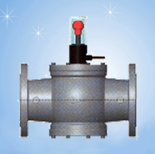

产品名称: 燃气紧急切断阀
型  号: AF01B
品  牌: 鼎诺
产品介绍: 本公司DN-50系列燃气紧急切断电磁阀,是燃气管道的安全紧急切断装置。它可与燃气泄漏报警系统连接或与消防及其它智能报警控制终端模块等连接,实现现场或远程自动/手动紧急切断气源,确保用气安全。当发生有害的强烈震动时,阀门会自动关闭。开阀须经人工干预,手动开启,满足安全管理规范,符合事故处理特点。
特 点:
u 浇封防爆:根本杜绝火花产生,装在燃气管理上无安全隐患,不会成为引爆源
u 开阀方式:手动复位,开阀须到现场人工操作,符合燃气事故处理特点
u 关阀要求:低压直流电永冲驱动关阀
u 关阀速度:1秒之内可切断气源
u 关阀控制:低能耗瞬时驱动,支持消防备电工作方式,符合消防规范(与控制器配套)
u 信号输出:在两根关阀控制线上,可输出阀门开关状态反馈特征信号
u 保持方式:自保持开/关状态,不用电。
u 手动关阀:断电时,当作手动截止阀用
u 强震关阀:可调整开阀状态保持力,满足在强烈有害震动下自动关阀的要求
u 密封可靠:结构上采用多级密封措施,加工精密,确保气密性和安全性;材料上采用特别NBR/FKM橡胶(按气种设计),在城市燃气环境下10年搞老化
u 动作可靠:执行机构开关2万次无故障
参 数:
u 适用气体:天然气、石油液化气、人工煤气等无腐蚀性气体
u 阀体材质:黄铜合金、铝合金
u 密封材质:NBR橡胶
u 工作环境温度:-10℃~+60℃
u 最大工作压力:0.5bar~1bar
u 连接方式:G2"管螺纹连接符合ISO7/1标准
u 开阀方式:手动复位
u 关阀方式:直流脉冲驱动/手动
u 驱动电压:DC12V(脉冲)
u 驱动电流:1A~1.8A(脉冲)
u 关阀时间:≤1秒
u 防爆类型:浇封型
u 防爆标志:Exm Ⅱ T6
u 允许持续通电时间:≤30秒
u 外壳防护等级:IP54(要求盖上防护罩)
应 用:
u 家用型:AF01B-DN15和AF01B-DN20主要用于民宅用气场所,如:高层住宅、智能小区等,一般与家用燃气报警器配套使用,通常安装在进户燃气管道上,位于户内燃气表和表前球阀之间,最适合燃气公司专业安装和管理。该产品关阀控制电路简单可靠县城成本低,任何报警器厂家很容易与之配合。
u 商用/工业用型:AF01B-DN25和AF01B-DN100主要用于有规范和标准要求的商业和工业用气场所的低压燃气管道上、如:公用建筑内厨房、总进气管(如高层建筑)、燃气锅炉房、直燃机房、计量间、设备层、工厂用气区域、站场等。它主要与工业可燃气体报警器、消防报警系统或其它安全控制系统配套使用,通过联动控制,实现紧急切断气源,以避免燃气泄漏可能造成的爆炸切断气源,以避免燃气泄漏可能造成的爆炸燃烧事故。为安全起见,根据消防规范,阀门控制应具有备电工作方式,以满足万一停电时紧急关阀的要求。为此,本公司专门设计了高性能的带备电工作的阀门控制器和控制模块,可满足专业用户的要求。
