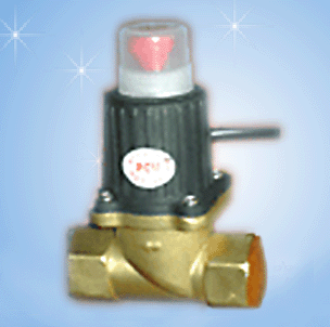

产品名称: 燃气 紧急切断阀
型  号: FCR
品  牌: 鼎诺
产品介绍: DN-15型、DN-20型直通室内燃气管道快速切断阀(简称电磁阀)是一种电启动型关闭器件,适用于管道煤气、开然气等各种气源。燃气的使用给千家万户提供了不少方便,同时由于种种原因,也带来了燃气泄漏引起的爆炸事件,为了在灾情发生之前能及时消除隐患,本器件在配备安全可靠的燃气泄漏报警切断器的控制下,及时切断气源,确保您和家人的生命财产安全。
特 点
u 浇封防爆:根本杜绝火花产生,装在燃气管理上无安全隐患,不会成为引爆源
u 开阀方式:手动复位,开阀须到现场人工操作,符合燃气事故处理特点
u 关阀要求:低压直流电永冲驱动关阀
u 关阀速度:1秒之内可切断气源
u 关阀控制:低能耗瞬时驱动,支持消防备电工作方式,符合消防规范(与控制器配套)
u 信号输出:在两根关阀控制线上,可输出阀门开关状态反馈特征信号
u 保持方式:自保持开/关状态,不用电。
u 手动关阀:断电时,当作手动截止阀用
u 强震关阀:可调整开阀状态保持力,满足在强烈有害震动下自动关阀的要求
u 密封可靠:结构上采用多级密封措施,加工精密,确保气密性和安全性;材料上采用特别NBR/FKM橡胶(按气种设计),在城市燃气环境下10年搞老化
u 动作可靠:执行机构开关2万次无故障
参 数
u 额定电压:3-6V
u 瞬间动作电流:0.1-0.5A
u 瞬间动作时间:1S
u 大气压力:101.42KPa
u 燃气种类:人工气(6R)、天燃气(12T)
u 使用温度:-10℃-50℃
u 使用湿度:35%—95%RH
u 壳体强度:阀体在承受75KPa压力时,30S内无气泡溢出
u 密封性能:电磁阀关闭时施加30KPa压力无气泡溢出
应 用
u 家用型:AF01B-DN15和AF01B-DN20主要用于民宅用气场所,如:高层住宅、智能小区等,一般与家用燃气报警器配套使用,通常安装在进户燃气管道上,位于户内燃气表和表前球阀之间,最适合燃气公司专业安装和管理。该产品关阀控制电路简单可靠县城成本低,任何报警器厂家很容易与之配合。
u 商用/工业用型:AF01B-DN25和AF01B-DN100主要用于有规范和标准要求的商业和工业用气场所的低压燃气管道上、如:公用建筑内厨房、总进气管(如高层建筑)、燃气锅炉房、直燃机房、计量间、设备层、工厂用气区域、站场等。它主要与工业可燃气体报警器、消防报警系统或其它安全控制系统配套使用,通过联动控制,实现紧急切断气源,以避免燃气泄漏可能造成的爆炸切断气源,以避免燃气泄漏可能造成的爆炸燃烧事故。为安全起见,根据消防规范,阀门控制应具有备电工作方式,以满足万一停电时紧急关阀的要求。为此,本公司专门设计了高性能的带备电工作的阀门控制器和控制模块,可满足专业用户的要求。
公司名称: 济南鼎诺科技有限公司
电  话: 0531 82371716 / 孔国营
传  真: 0531-82371715
地  址: (山东省)济南市华龙路西首
邮  编: 250100
主  页: http://www.jndnkj.com.cn
