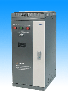

产品名称: CHV110系列矢量一体化节能柜
型  号: CHV110
品  牌: 英威腾
产品介绍: 主要定位于注塑机节能改造,将矢量控制技术的优异性能引入注塑机节能领域,彻底解决过去V/F控制方式影响生产周期的问题,同时提高节电率。一体化节能柜还可以应用在空压机节能改造,中央空调节能改造,恒压供水等应用中。
1. 功率范围:7.5-75Kw
2. 控制方式:开环矢量控制。V/F控制
3. 频率设定方式:压力和流量两路信号比较输出
4. 信号转换板采用霍尔模块,将注塑压力和流量比例阀的0-1A信号转换
0-10V信号给变频器作反馈,也可以直接接0-10V信号
5. 低频转矩大:可快速启动,不影响生产周期
6. 过载能力强:在射胶起高压等重负载冲击下,不跳脱,保证产品品质
7. IP54防护等级,全封闭设计,柜式、壁挂两用。防尘、防气、防腐蚀、环境适应能力强,延长设备使用寿命
8. 15Kw以上全系列内置直流电抗器,有效提高功率因数,抑制谐波
9. 市电/节电运行双回路安全设计,确保系统无故障,不影响生产
10. 抗干扰能力强,输入/输出动力线均加装滤波磁环,强、弱电分开走线,充分考虑安规要求
11. 节电率比V/F控制方式可提高5%-10%
