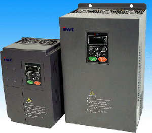

产品名称: CHV160系列多泵恒压供水专用变频器
型  号: CHV160
品  牌: 英威腾
产品介绍: CHV160系列高性能多泵恒压供水专用变频器,是汇集英威腾公司在恒压供水控制上多年应用、改造经验,依据市场需求,推出的一款专注于多泵恒压供水市场的产品。系统采用先进的控制理论,内置PID控制器,可根据管网压力的变化自动调节水泵转速及水泵的投切,实现管网水压的恒定控制。
产品结构紧凑,符合国际标准的防护设计;性能稳定、运行可靠、并具有显著的节能效果,同时设计了多种保护功能,对控制系统及供水管网实现有效的保护,极大提高了供水系统的自动化水平。
技术特点
变频器综合技术特点
1.功率范围: 5.5~700Kw;
2.输入电压范围:常压380V±15%或者中压660V~690V/1140V±10%;
3. 过载能力: 120%额定电流 60s; 150%额定电流 10s;
4.载波频率: 1.0K~16.0KHz;可根据温度和负载特性自动调整;
5. PID控制: 配有压力专用PID闭环控制功能;
6.故障保护: 提供多种保护功能及故障显示信息;
供水系统综合技术特点
7.可配置常规水泵、休眠泵、排污泵等,实现最多七台泵的控制;
8.控制模块内部集成时钟芯片,并配置工作电源,方便定时控制;
9.每天可设定八段时间压力,以适应实际供水的需求变化;
10.休眠、定时轮换、小流量自动停机节能运行;
11.进水池液位检测及控制,防止水源的二次污染;
12.管网超/欠压保护、自动完成故障泵的记录及备用泵的投切;
13.提供标准的RS232和RS485串行通讯,采用MosBus通讯协议;
