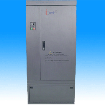

点击看大图
产品名称: CHF100系列V/F控制变频器
型  号: CHF100
品  牌: 英威腾
产品介绍: 一、优化的V/F控制
CHF系列变频器采用DSP控制系统,完成优化的V/F控制,比传统V/F控制更具优越的性能。
二、经济型结构(G/P合一)
CHF系列变频器为通用型变频器,主要面向简单调速应用客户,采用G/P合一结构,更能满足大部分客户的功能需求。
功能模块名称 功能说明
独立外引键盘 实现本机键盘与外引键盘的双重控制及变频器运行状态的监视
LED外引键盘:为简易型键盘,可实现本机键盘的所有功能
LCD外引键盘: 提供中文显示,并且内嵌参数快速拷贝功能
串行通讯功能 提供RS485物理通讯接口
内嵌MODBUS RTU和ASCⅡ两种通讯模式
端子功能 提供丰富的端子控制功能供用户自由选择
