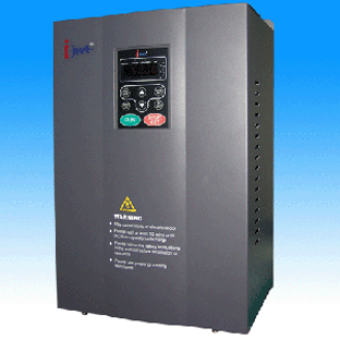

产品名称: CHE100/150系列开环型矢量变频器
型  号: CHE100/150
品  牌: 英威腾
产品介绍: 一、真正的矢量控制
CHE系列变频器采用DSP控制系统,完成真正的无速度传感器矢量控制(开环矢量控制),与V/F控制相比,矢量控制有更大的优越性。
二、经济型结构
CH E系列变频器为简易型变频器,主要面向配套客户,能满足大部分客户的功能需求。
