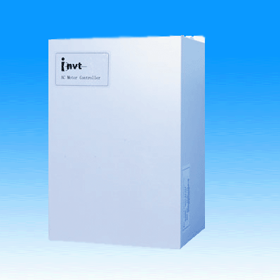

产品名称: INVT-B5耗能式制动单元
型  号: INVT-B5
品  牌: 英威腾
产品介绍: INVT-B5/BF5是两种高性能全自动变频器专用制动器,用于提高变频器的减速制动能力,适用于任何品牌变频器。
  INVT两种制动单元均可达到长期150%的制动力矩,INVT-B5为低成本耗能式制动器,需外配电阻,消耗再生电能,INVT-BF5是高性能回馈式制动单元可以把再生能量回馈电网,内部已经安装电抗器和噪声滤波器,可直接和380伏电网驳接使用。
产品特点:
INVT-B5:
1.具有完善的短路、过热、过流保护,不会因电阻短路烧坏变频器;
2.特殊设计,可以使用普通电阻;
3.690±2V制动设计,更高电压可订制;
4.IP00防护等级,全程噪声滤波,无干扰。
INVT-BF5:
1.能量回馈电网,增加运行经济效益,热损耗为耗能制动的1%,方便安装并改善工作环境
2.安善的故障保护,使用安全
3.双向自动电压跟踪方式,电流畸变5%以下
4.内置噪声过滤,不会污染电网和干扰其它电子设备
5.300-440V电网设计,690±2V制动,更高电压可订制、IP00防护等级
技术特点:
1.采用直流输电,降低电力输送成本及损耗。
2.逆变器可集中安装,亦可分散在每台电机附近,适用整厂或整车间电机控制。
3.对于大惯性负载在减速时的反馈能量,可以再生利用,提高节能量。例如:抽油机(磕头机),高速离心机,风机等负载。
