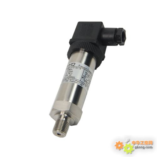

点击看-标准压力变送器-大图
产品名称: 标准压力变送器
型  号: PT124B-210
价  格:
应用领域
机械工程应用方面
各种水压,气压的测量
医疗卫生应用
◆ 食品及饮料加工行业
◆ 一般工业控制领域
0…0.2bar 到0…3000bar压力范围的测量
多种工业标准信号输出可选
可选用多种电气连接方式
简洁的外形设计,性价比高
可按要求增加调零调满度功能
多种压力接口可选择
技术规格
量程:
10bar, 16bar, 25bar, 40bar, 60bar, 100bar,200bar, 400bar, 600bar, 1000bar
1000bar, 1600bar,2000bar, 3000bar
综合精度:
0.25%FS;0.5%FS;1%FS
非线性:
满量程的0.2%FS
重复性:
满量程的0.05%
输出信号:
4-20mA(两线制), 0-5V;0-10V(三线制);2mV/V,3.3mV/V
供电电压:
24(12~36)VDC (放大信号),10(6~12)VDC (mV信号)
工作温度范围:
-40~80
补偿温度范围:
0~70
过载压力:
150%FS
介质材料:
压力接头材质为不锈钢,外壳材质为不锈钢或硬制铝可选择
电气连接:
赫斯曼接头(DIN),M12四芯接头,直接引线,,航空插件等(可按要求定制)
压力连接:
G1/4, G1/2, 1/2NPT, 1/4NPT, M12*1.5等(可按客户要求定制)
零位满度调节:
可按要求增加此功能,有外调(分侧调和顶调)和内调,但外形尺寸有变动。
