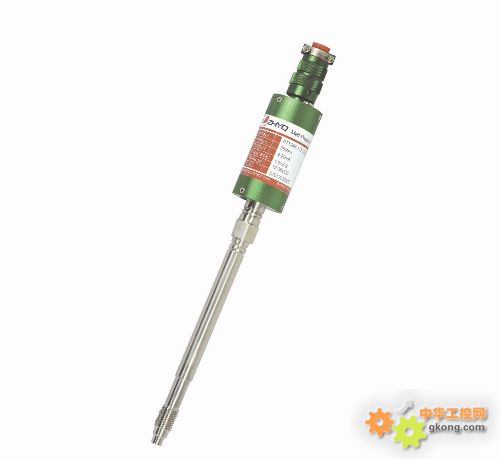

点击看-刚性杆环保型压力变送器-大图
产品名称: 刚性杆环保型压力变送器
型  号: PT124B-113/113T
价  格:
应用领域
化纤设备
塑料橡胶制造设备
医药,食品加工等设备
名种高温流体的压力测量和控制
性价比高
不锈钢封装
安装方便
采用环保,无毒材料
80%内部校准
良好的稳定性和重复性
技术规格
量程
0….1MPa至0….60MPa
输出信号
0~5V; 0~10V; 4-20mA; 2mV/V; 3.33mV/V
综合精度
±1.0%FS; ±1%FS
供电电压
24VDC (12~36)VDC; 10VDC
重复性
±0.2%
结构
慧斯顿电桥
桥路阻抗
350 ohms±10%
过载压力
2×FSO
内部自校准
80%±1%
绝缘电阻
1000Megohms @50Vdc
最大膜片耐温
350℃
温度型号:
J,K,E,PT100可供选择(PT124B-113T)
电气连接
5芯,6芯
过程连接
1/2″-20UNF, M14×1.5, M18×1.5(客户定义)
