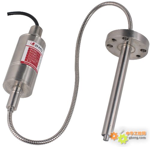

点击看-柔性管法兰型压力变送器-大图
产品名称: 柔性管法兰型压力变送器
型  号: PT124B-126/126T

应用领域
化纤纺丝设备
聚酯等设备
名种高温流体的压力测量和控制
性价比高
不锈钢封装
安装方便
零点满度可调节
80%内部校准
良好的稳定性和重复性
技术规格
量程
0….6MPa至0….35MPa
输出信号
0~5V; 0~10V; 4-20mA
综合精度
±0.5%FS; ±1%FS
供电电压
24(12-36V)DC
重复性
±0.2%
结构
慧斯顿电桥
桥路阻抗
350 ohms±10%
过载压力
2×FSO
内部自校准
80%±1%
绝缘电阻
1000Megohms @50Vdc
最大膜片耐温
0~350℃
电气连接
5芯,6芯
过程连接
法兰安装
