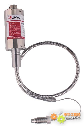

点击看-柔性管膜腔型压力变送器-大图
产品名称: 柔性管膜腔型压力变送器
型  号: PT124B-128/128T
