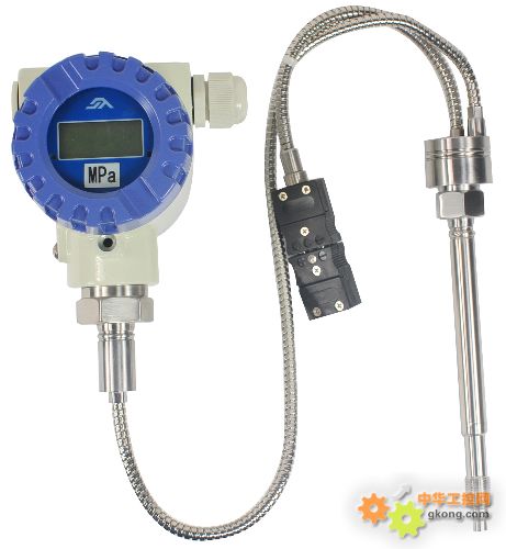

点击看-柔性管智能型高温压力变送器-大图
产品名称: 柔性管智能型高温压力变送器
型  号: PT124B-129/129T
价  格:
应用领域
化纤纺丝设备
聚酯设备
名种高温流体的压力测量和控制
性价比高
铝合金防爆外壳, LCD现场显示
安装方便
80%内部校准
良好的稳定性和重复性
技术规格
量程
0….6MPa至0….100MPa
输出信号
4~20mA; HART
综合精度
±0.25%FS; ±0.5%FS
供电电压
24(12~36)VDC
重复性
±0.2%
结构
慧斯顿电桥
桥路阻抗
350 ohms±10%
过载压力
2×FSO
内部自校准
80%±1%
绝缘电阻
1000Megohms @50Vdc
最大膜片耐温
0~550℃
电气连接
5芯,6芯
过程连接
1/2″-20UNF, M14×1.5, M18×1.5(客户定义)
