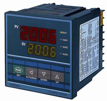

产品名称: 安东4位半智能电流、电压、欧姆表
型  号: 4位半
价  格:
产品介绍: 4位半智能电流、电压、欧姆表采用ATMEL单片微机作主机,输入量程可任意设定,配合不同的互感器可满足各种测量各种测量 量程的要求。仪表可带上限、下限报警输出,可带0-10mA或4-20mA电流变送输出,并且采用模块化结构,用户可根据需要增减报警输出与变送输出功能。仪表的测量量程、上限下限报警值、变送输出范围、变送输出值可任意设定。
4位半智能电流、电压、欧姆表带RS485/RS232通讯接口,可与上位机通讯。
主要技术指标:
基本误差:±0.2%F.S±1个字
显示:0.56英寸LED数码管显示
采样周期:0.5秒
外型尺寸:96mm×48mm
显示范围:±19999
电源:开关电源AC85V-265V
功耗:4W
