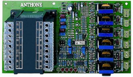

点击看-安东JKH-A1单相移相触发板-大图
产品名称: 安东JKH-A1单相移相触发板
型  号: JKH-A1
价  格:
产品介绍: 本控制板由德国西门子公司生产的集成触发电路、运算放大器、脉冲变压器等单元组成。可以与各种自动化仪表配套使用,对仪表无干扰,也可以外接电位器手动控制,广泛应用于负载要求连续平滑调节,控制精度要求较高或不允许大电流冲击的控制系统。如交直流电机调速、调压、充电等。主要用于单相纯阻性负载、单相感性负载或变压器原边控制,如硅碳棒、硅钼棒、电阻丝等,也可用于单相或两相全桥半控整流,具有触发可靠,工作稳定,使用灵活的优点。
主要技术指标:
1、电源电压:220VAC/380VAC
2、触发脉冲宽度最大时≥90度,移相范围≥177度,特别适应感性负载
3、正负半周脉冲不均衡度≤1度,触发功率大,最大可触发KP1500A的晶闸管。
4、软起动功能:软起动时间约20S。(软起动时间可根据用户需要定制)
5、封锁功能:控制板带有事件或故障封锁,解除封锁时,也具备软起动功能。
6、输入规格:配有手动电位器(1K-10K)调节和标准电流信号(0-10mA或4-20mA)、标准电压信号(0-5V或1-5V),根据板上的指示,进行相应的跳线即可实现不同输入信号的切换。其他信号,订货时请说明。
7、外形尺寸:100mm(长)×83mm(宽)×50mm(高)
