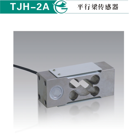

产品名称: 平行梁传感器
型  号: TJH-2A
品  牌: 天光
产品介绍: 用途与特点
  最大秤台平面600×600mm
  经四角误差修正,保证在额定受载平面内各点输出一致。
  适用于固体、液体流动秤、人体秤、配料
   秤、案秤及精细化工配比秤。
量程、规格、外形及安装尺寸
   100,200,300,500,700kg
技术参数 额定载荷 100~700kg
综合精度 0.05(线性+滞后+重复性)
灵敏度 2.0 mV/V
蠕变 ±0.05 %F·S/30min
零点输出 ±1 %F·S
零点温度影响 ±0.05 %F·S/10℃
输出温度影响 ±0.05 %F·S/10℃
工作温度 -20℃~+65℃
输入阻抗 380±20 Ω
输出阻抗 350±10 Ω
绝缘电阻 〉5000 MΩ
安全过载 150% F·S
供桥电压 建议10VDC
材质 合金钢
接线方式 电源(+)红线  电源(-)绿线
输出(+)黄线  输出(-)白线
