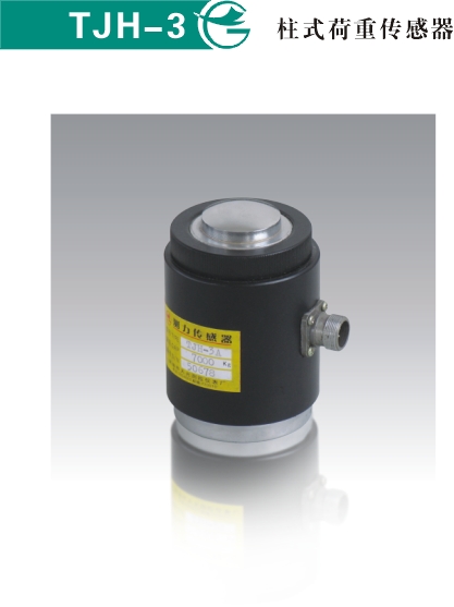

产品名称: 柱式称重传感器
型  号: TJH-3
品  牌: 天光
产品介绍: 用途与特点
  经密封处理,适应恶劣环境。
  用于工程力检测、过载安全检测及冲击力测量与控制。
  适用于大型平台秤、汽车衡、轨道衡等。
  可选择六线制接线方式。
量程、规格、外形及安装尺寸
  200,300,500,100kg
  1,2,3,5,10,15,20,30t
技术参数 额定载荷 0.2~30t
综合精度 0.05(线性+滞后+重复性)
灵敏度 2.0 mV/V
蠕变 ±0.05 %F·S/30min
零点输出 ±1 %F·S
零点温度影响 ±0.05 %F·S/10℃
输出温度影响 ±0.05 %F·S/10℃
工作温度 -20℃~+65℃
输入阻抗 700±20 Ω
输出阻抗 650±10 Ω
绝缘电阻 〉5000 MΩ
安全过载 150% F·S
供桥电压 建议10VDC
材质 合金钢
接线方式 电源(+)红线  电源(-)绿线
输出(+)黄线  输出(-)白线
