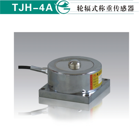

产品名称: 轮辐式称重传感器
型  号: TJH-4A
品  牌: 天光
产品介绍: 用途与特点
  抗偏载、低高度、全密封、规格全
  适用于平台秤、汽车衡、轨道衡及料仓物位测量与控制。
  可选择一体化标准信号输出,三线制,0~10mA、4~20mA或0~5V输出。
量程、规格、外形及安装尺寸
  0.3,0.5,1,2,3,5,10,20,30,50t
技术参数 额定载荷 0.3~50t
综合精度 0.03 0.05(线性+滞后+重复性)
灵敏度 2.0 mV/V
蠕变 ±0.03~±0.05 %F·S/30min
零点输出 ±1 %F·S
零点温度影响 ±0.03~±0.05 %F·S/10℃
输出温度影响 ±0.03~±0.05 %F·S/10℃
工作温度 -20℃~+65℃
输入阻抗 385±15 Ω
输出阻抗 350±3 Ω
绝缘电阻 〉5000 MΩ
安全过载 150% F·S
供桥电压 建议10VDC
材质 合金钢或不锈钢
接线方式 电源(+)红线  电源(-)绿线
输出(+)黄线  输出(-)白线
