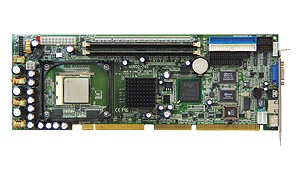

产品名称: NORCO-740AE(740) P4级全长CPU卡
型  号: NORCO-740AE(740)
品  牌: 华北工控(norco)
产品介绍: 特点
◇ 支持P4 478架构系列处理器主频高达3.06GHz ,赛扬2.0GHz及未来的CPU
◇ 支持400/ 533MHz外频 ,支持Intel超线程技术
◇ 采用Intel 845GV+ ICH4 ,支持USB 2.0
◇ 板载显示控制器,动态共享64MB内存作为显存
◇ 两条184 pin内存插槽,支持200/266/333MHz DDR内存达2GB,支持内存异步
◇ 采用Intel 82562ET,提供一个10/100 Mbps网口
◇ 支持AC 97音频输出
◇ 5-8年的供货期保证
◇ 适用于通讯、DVR、电信、交通、工业控制领域
规格
常规功能
微处理器:      支持Intel 478架构 处理器达3.06GHz,赛扬2.0GHz及未来的处理器
前端系统总线:    支持400 / 533MHz 外频
北桥(GMCH):     Intel 845GV芯片组(GMCH),支持超线程技术
系统存储器:     两条 184 pin DIMM 插槽,支持200 / 266/333MHz DDR内存,最高
           容量达2GB,支持内存异步
显示控制器(AGP):   板载(Intel 845GV 内建)VGA 显示控制器 , 动态共享64MB 内存
           作为显存
南桥(ICH4):     Intel 82801DB
EIDE接口:      两组高速 EIDE 通道可连接包括IDE硬盘和光驱在内的4个设备,
           支持Ultra DMA 66/100 /133
USB接口:       提供4个标准USB2.0接口
网卡:        采用Intel 82562ET芯片,支持一个 10/100 Mbps网口,标准RJ-45
           接口
声卡:        一个标准AC 97 声卡输出
CF卡插座:      一个标准的 50 pin Compact Flash插座,支持Ⅰ/Ⅱ/Ⅲ型CF卡
I/O芯片:       采用Winbond W83627HF高级I/O芯片
并口:        一个标准 IDC26 接口,支持SPP/EPP/ECP模式并具有防静电保护
           功能
串口:        COM1 IDC10, COM2 IDC10, COM1和 COM2均为RS-232接口
软驱接口:      一个软驱接口,可支持两个FDDs (支持360K/1.2M/720K/1.44M/
           2.88M格式)
键盘、鼠标接口:   PS/2键盘、鼠标接口
PCI-ISA桥:      采用Winbond W83628F+W83629D芯片
增强ISA驱动:     采用4个74ABT245芯片,增加主板ISA 驱动能力
BIOS:        2MB Flash BIOS ; 支持APM 1.2;支持USB、CD-ROM、LS-120 ZIP
           设备启动系统
电源:        标准 P4 电源, +12V输入
看门狗:       看门狗功能可被选择为 Reset/IRQ11/Disable 模式,可写入I/O地
           址来设置、启动、 停止、关闭看门狗计时器
尺寸:        338.5mm x 122 mm
订货信息
产品型号   芯片组    DDR内存    网口(10/100M)  显存(64MB)
NORCO-740AE Intel 845GV  333MHz    有         有
NORCO-740AE Intel 845G   333MHz    有         有
