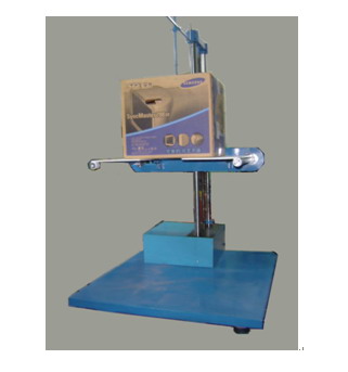

产品名称: GJ-1500AB雙翼跌落試驗機
型  号:
产品介绍:   GJ-1500AB雙翼跌落試驗機
本機專門測試産品包裝後,受到墜落時之受損情況,及評估電子元件在搬運時,遭受落下之耐橫衝擊強度。本機採用電磁控制,試料能瞬間自由落下,包裝容器之菱、角、面均可測試。
主要技術參數
1、 電 源:AC 220V 50Hz
2、 試驗方式:面、角、邊
3、 跌落高度:350-1500MM可任意設定
4、 最大負載:0~100KG
5、 整機尺寸:1500*750*850(MM)
6、 工作面尺寸:200*200(MM)
7、 提升功率:0.55KW
8、 重定功率:40W
