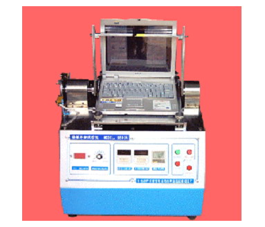

产品名称: GJ-5500轉軸翻蓋壽命試驗機
型  号:
产品介绍:   GJ-5500轉軸翻蓋壽命試驗機
  本機器可模似NOTE-BOOK(筆記本電腦)、手機等在多次打開關上蓋後,轉軸是否具有保持力,或轉軸阻力變大而損壞塑膠本體.本機配置LED可預設之六位記數器及時間繼電器,確保機器運行精度.
主要技術指標
1. 角度設定:5~180°
2. 允許誤差:≤5°
3. 次數設定:1~999,999(MAX)
4. 搖擺速度:15次/min(MAX)
5. 電源:AC 220V 50Hz
6. 轉臂(支臂)可調行程:0~150mm
7. 工作臺面可調高度:5~35mm
8. 時間延時範圍:0~30SEC
9. 可設定轉動角度、轉動速度、試驗次數;
10. 可根據位置,調整固定臺面高低及夾具前後位置
