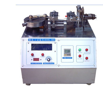

产品名称: GJ-5800插拔力試驗機
型  号:
产品介绍:  GJ-5800插拔力試驗機
一、本機概述
  本機適用於多種連接器插拔試驗之用,可顯示插拔力連續變化值和峰值,並具有次數設定,速度行程可調,並且顯示速度值,可謂目前市場上最高性價比之插拔力試驗機。
二、主要技術指標
1.供電電壓:220V±10%
2.次數範圍:0~999999
3.調速範圍:0~80次/分鐘
4.插拔力範圍:0~50kgf
5.行程調節範圍:0~8cm
7. 機台尺寸:500*450*350mm
