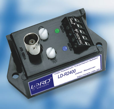

产品名称: 双绞线传输器0~2400米接收器模块安装设计
型  号: LD-R2400
品  牌: LORD
产品介绍: LD-R2400有源双绞线接收器
LORD双绞线视频传输彻底解决了同行业产品晚上图像变差,
使用红外或彩转黑摄像机图像闪烁画质变差的问题
LD-R2400有源双绞线接收器可传输彩色信号2400米;线性亮度、色度调节;内置瞬变、抗干扰、防雷等保护,模块式卡位安装。
LD-R2400有源视频双绞线传输接收器,与不同发送器配合可实现不同传输距离;并可配合各类有双绞线输出功能的摄象机,采用业界领先的均衡补偿平衡传输处理技术,采用内置消除电源、磁场、脉冲、电场、地电位差干扰电路,超强的干扰抑制、超低的电磁辐射能力可以使电话、RS485控制数据、音频、多路视频、甚至低压电源共缆传输,在一根五类以上的非屏蔽双绞线中的四对线任取一对线就可以传输一路信号、四对线可以传输四路视频、音频和数据信号或多种信号的组合而且互不干扰。产品内建防雷击、抗静电、热插拔、浪涌、过压、过流、短路、限幅、钳位等多达九重线路瞬态冲击保护措施,有很强的环境适应能力。具有传输质量好、多级的防雷击设计、宽电源输入范围、功耗小、可靠性高、安装调试方便、长期稳定工作一次安装、长期稳定工作、产品免维护、零故障率、布线方便、比同轴电缆受温度影响小、抗电磁场干扰能力强等优于同类国外产品的特点。系统材料成本在0~2400米的距离上和其它传输方式相比具有显著的优势等特点。高、中、低三段输出增益(距离)电平调节,与LD-T2400有源视频接收器配合可实现2400米的图象传输,适合各类中大型小区、商场、展馆,机场等需长距离视频监控的场合。
特点:
传输彩色视频信号,与不同发送器配合可实现不同距离
 与LD-T2400系列有源发送器配合传输2400米彩色视频信号
全面兼容各类带有双绞线输出功能的摄象机
电位器亮度、色度线性坡式调节方式更优于拨码梯式调节
SMT表贴工艺生产设计和独特的散热方式性能更稳定近达零返修率
具有国际领先的模块化安装设计 一 卡 即可安装免螺丝固定
可以任意组合成多路发送部分,同时也能和其它型号的接收器随意组合
 实时传输单色或彩色PAL、NTSC、SECAM等制式的基带视频信号
高质量的视频传输质量可达到光纤传输效果,用网线成本达到光纤效果
具有多级防雷击设计、抗静电、浪涌、过压、过流、短路、钳位等多达九重线路瞬态冲击保护
 对各种变频干扰有很强的的抗干扰能力
比同轴电缆受温度影响图像变差的影响小
24V DC/AC宽电源供电、电源反极性保护
视频检测/电源指示
技术参数:
 视频
  频率响应: DC-5MHz
  共模/差模抑制:15KHz-5MHz 典型60dB
  阻抗 BNC 同轴电缆:75Ω 接线柱 双绞线:100Ω
 电源
  DC 12V 100mA
 线路类型
  规格:24AWG或更粗 3类以上
  阻抗:100Ω±20%
  DC环路阻抗:18Ω/100米
  差分电容:62pf/米(MAX)
 环境
  温度:0 ~ +50℃
  湿度:0 ~ 95%
  抗瞬变防感应雷能力:6000V 1.2μS x 50μS
 尺寸
  75.5 × 39 × 27.5mm
