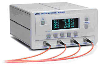

产品名称: UMI信号解调器
型  号: UMI
产品介绍: UMI是一种理想的桌面通用光纤信号解调器,适合于不利于非光纤传感器应用的多点温度、压力、应变和位移等测量
主要特征
- 4或8通道
- 电压输出和RS-232通信插口
- 高达20HZ的采样速率
- VFD大显示屏
- 与我们所有的传感器兼容
应用领域
- 微波食品加工
- 医疗应用(热疗,NMR)
- 其他有关微波和RF的应用
- 高温高压测试
- 高温位移测试
- 多用途实验室应用
- 就地过程监控
- 土木工程
- 新材料研究
- 有害环境
