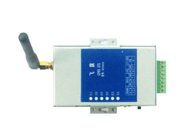

产品名称: 飞旗WTE0601G详细功能说明1
型  号: WTE0601G
品  牌: WIXUM
产品介绍: WTE0601G
1. 概述近年来,2.5/2.75G移动通信网络(GPRS、EDGE、CDMA 1X)在国内发展迅速,基于2.5/2.75G网络的数据通信等到了广泛的应用。为了满足各行业特别是是金融、证券、邮政等行业以及企业分支机构的数据通信应用需求,飞旗公司推出了采用公用基础平台、嵌入式操作系统、 安全、先进可靠的WTE0401G系列GPRS/CDMA 无线数据传输终端DTU。GPRS是通用分组无线业务(General Packet Radio Service)的英文简称,是在现有GSM系统上发展出来的一种新的承载业务,目的是为GSM用户提供分组形式的数据业务。特别适用于间断的、突发性的和频繁的、少量的数据传输,也适用于偶尔的大数据量传输。CDMA 1X原意是指cdma 2000的第一阶段(速率高于IS-95,低于2Mbit/s),可支持308kibit/s的数据传输、网络部份引入分组交换,可支持移动IP业务。是在现有CDMA IS-95系统上发展出来的一种新的承载业务,目的是为CDMA用户提供分组形式的数据业务。GPRS理论带宽可达171.2Kbit/s,实际应用带宽大约在40~100Kbit/s;EDGE理论带宽可达到473.6 kbps,实际应用带宽大约在100~200Kbit/s;CDMA 理论带宽可达300Kb/s,目前的实际应用带宽大约在100Kb/s左右(双向对称传输)。

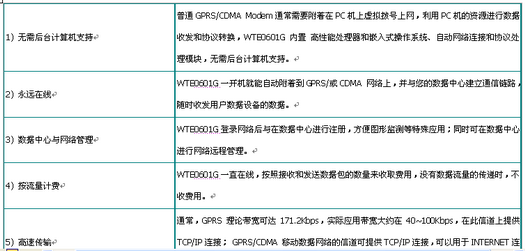

2. WTE0601G的特点
按此在新窗口浏览图片
按此在新窗口浏览图片

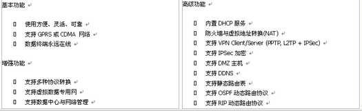

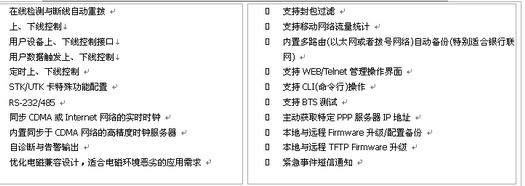

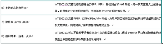

3. WTE0401G主要功能
按此在新窗口浏览图片
按此在新窗口浏览图片

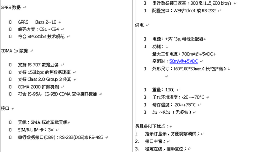

4. WTE0601G技术指标
按此在新窗口浏览图片

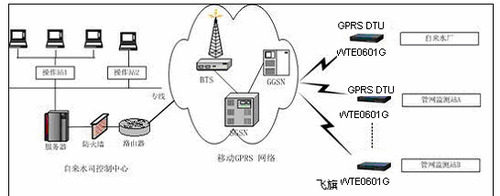

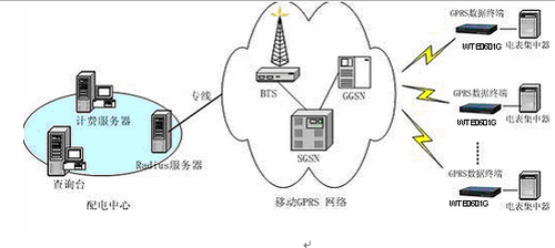

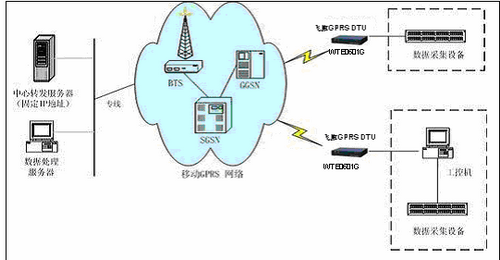

5.2WTE0601G整个工作系统的结构
按此在新窗口浏览图片
按此在新窗口浏览图片

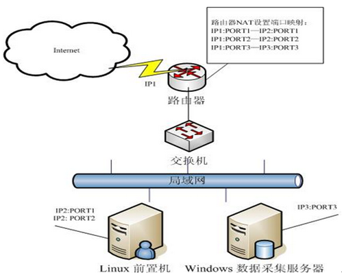

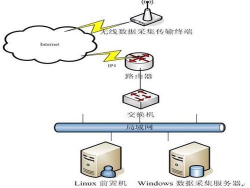

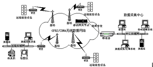

5.3组网方式 基于GPRS/CDMA的无线数据传输系统的组网方式如图所示
数据采集中心所在的中心局域网通过Internet接入到GPRS/CDMA无线数据网络,远端监控设备所采集的信息通过GPRS/CDMA终端设备(WTE)以无线方式传送至位于数据采集中心的前置机,前置机对数据进行基本的处理和协议格式转换后,把数据送至数据采集/处理系统;同样,数据采集/处理系统的响应或指令也需要通过前置机和终端设备发送给远端监控设备。在数据采集中心还设置了一个终端管理系统,它可以对系统中所存在的各个无线终端设备进行管理。通过单操作系统实现更为简单,可以直接通过单操作系统实现。

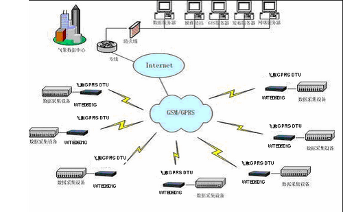

应用二:气象信息采集
采用飞旗科技的WTE系列的GPRS无线数据采集传输终端,通过RS232串口与计算机相连,接入移动公司为气象局提供的专用的GPRS网络。气象信息采集点的计算机运行系统软件和应用软件。网络对气象信息采集点的接入地点、时间、数量没有限制,可以随时增减。可以满足山区、偏远地区和跨地区接入的需求。

应用四:城市供水调度监控
由于GPRS通信是基于IP地址的数据分组通信网络,监控中心计算机主机配置固定的IP地址,各个端站的GPRS模块和该主机进行通信。
