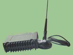

产品名称: 25W无线云台遥控指令发射机
型  号: SC485T-25
产品介绍: 产品特点:
1.外形大方、适合于嵌入式安装;
2.一台发射机可以控制256台接收机,在无遮挡条件下传输距离可达50公里;
3.通过拨码开关灵活方便随时随地设置频点;
4.采用超大规模集成电路,低功耗设计,SMT生产工艺;
5.工业级产品设计,温度范围-30℃~65℃。
6.系统抗干扰性强,不受广播电视,移动通信干扰
7.可以遥控摄像机开关,微波发射机开关机,现场灯光开关,变焦镜头的变倍、聚焦、光圈,电动云台水平、俯仰,备用控制键
综合指标
● 工作频段: 220MHz--240MHz
● 频率容差: ±5ppm
● 信道间隔: 25KHz
● 天线阻抗: 50Ω
● 调制方式: MSK
● 频率设置: 拨码开关
● 数据传输速率: 1200bps/2400bps/4800bps
