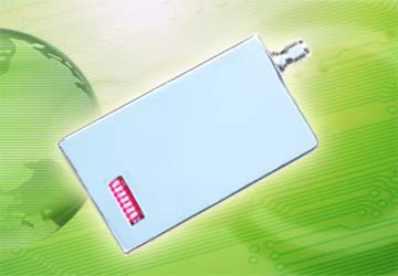

产品名称: 嵌入式无线数传电台
型  号: SC230 5W
产品介绍: 特 点
传输速率:1200bps、2400bps、4800bps
数据信号透明传输,带前向纠错功能,误码率极低
频段范围150MHz、230MHz、450MHz
可存储256个频点,每个频点间隔25KHZ(标准)
接收、发送一体,切换迅速
外部PTT型,可由外部控制电台发射
数控型(内部PTT型),由外部数据来控制电台发射,一来数据就发射
空中收发频率既可同频,也可异频
双锁相环、双VCO结构、高稳定度
内部采用进口功放电台,发射功率可调
l 接口采用标准TTL或RS232电平,可以直连单片机或个人电脑
手动设置频率(内置频)可用拨码开关现场设置
SMT工艺、不锈钢外壳、体积小巧、安装方便、可外接散热片
A、 综合指标
● 工作频段: 150MHz、230 MHz、350MHz、450MHz
● 频率容差: ±5ppm
● 信道间隔: 25KHz
● 天线阻抗: 50Ω
● 环境温度: -20 - +60℃
● 频率设置: 拨码开关或外部程序设置
● 数据传输速率: 1200bps/2400bps/4800bps
● 发射控制方式: PTT控制,数控(有数据来就发射)
B、 接收指标
● 可用灵敏度: ≤-120dBm(12dB SINAD)
● 剩余电平输出: ≤-45dB
● 调制接收带宽: ≥5KHz
● 邻道选择性: ≥60dB
● 互调抗扰性: ≥60dB
● 杂散响应抗扰性: ≥60dB
● 解调输出: ≥0.2V音频电压
C、 发射指标
● 调制方式: FSK/MSK
● 发射功率: 10mW—5W (可根据用户要求定做)
● 调制失真: ≤3%
● 剩余调频: ≤-40dB
● 调制灵敏度: 100mV(3KHz频偏)
● 邻道功率比: ≥60dB
● 杂散射频分量: ≤-60dB
D、 电源
● 直流电压: 7.5—12V
● 静候电流: ≤40 mA
● 发射时工作电流: ≤1.5A(发射功率为5W)
