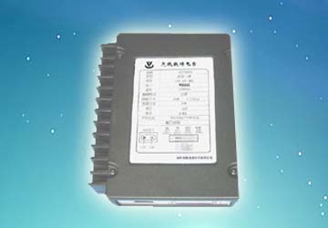

产品名称: 25W无线数传电台
型  号: SC230 25W
产品介绍: 特 点
传输速率:1200bps、2400bps、4800bps、9600bps
数据信号透明传输,带前向纠错功能,误码率极低
频段范围 230MHz
可存储256个频点,每个频点间隔25KHZ(标准)
接收、发送一体,切换迅速
外部PTT型,可由外部控制电台发射
数控型(内部PTT型),由外部数据来控制电台发射,一来数据就发射
空中收发频率既可同频,也可异频
双锁相环、双VCO结构、高稳定度
内部采用进口功放电台,发射功率可调
接口采用标准TTL或RS232电平,可以直连单片机或个人电脑
压铸铝外壳,散热效果好、安装方便
A、 综合指标
● 工作频段: 150MHz、230 MHz、450MHz
● 频率容差: ±2.5ppm
● 信道间隔: 25KHz
● 天线阻抗:  50 Ω
● 环境温度: -20 - +60℃
● 调制方式: MSK/GMSK
● 数据传输速率: 1200bps/2400bps
● 发射控制方式: PTT控制,数控(有数据来就发射)
● 尺寸大小:   130 * 180 * 50 mm
B、 接收指标
● 可用灵敏度: ≤-120dBm(12dB SINAD)
● 剩余电平输出: ≤-45dB
● 调制接收带宽: ≥5KHz
● 邻道选择性: ≥60dB
● 互调抗扰性: ≥60dB
● 杂散响应抗扰性: ≥60dB
● 解调输出: ≥0.2V音频电压
C、 发射指标
● 发射功率: 5W—25W (可根据用户要求定做)
● 调制失真: ≤5%
● 剩余调频: ≤-40dB
● 调制灵敏度: 100mV(3KHz频偏)
● 邻道功率比: ≥60dB
● 杂散射频分量: ≤-60dB
D、 电源
● 直流电压: 12V
● 静候电流: ≤140mA
● 发射时工作电流: ≤5A(发射功率为25W时)
