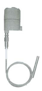

产品名称: 射频导纳式物位计
型  号: QW
品  牌: LQ
一、 产品简介
QW射频导纳式物位计是利用高频技术,由电子线路产生一个小功率射频信号于探头上,探头作为敏感元件,将来自物位介电常数引起的信号变化反馈给电子线路,电子线路再将这些变化(包括电容量和电导量的变化,因而电子线路处理的是容抗和阻抗的综合变化信号),采用相位检测技术处理后输出开关信号或电流信号。它是在原电容测量的基础上改进为射频导纳测量技术,代表了当今物位测量的新水平。
二、产品特点
防挂料——不受物料附着影响
稳定性好——不受环境温度影响
安装调试容易,免维护
三、主要技术参数
1:整体型和分体型物位控制器
灵 敏 度:0.5-1000pf
介质压力:0-70kg/mз(根据不同温度确定)
介质温度:-184℃至+260℃(根据不同压力确定)
延长时间:0-30s
输出继电器:DPDT 10A@115VAC 或 5A@ 220VAC
分离型射频导纳物位控制器带自检电路
2:整体型和分体型物位变送器
测量范围:30M-60M
输出信号:4-20mA,或带继电器,或带HART协议
精 度:+0.5%
可提供防爆:四线制或二线制变送器以及法兰型安装
