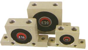

产品名称: 空气振动器
型  号: QE
品  牌: LQ
一、 产品简介
QE系列空气振动器是利用压缩空气为动力,驱动振动器内部的钢珠,在既定的轨道内高速运转,从而产生一定频率及离心力的振动作用来防止粉体在管路、料斗、料仓中的粘附、堵塞、积料。广泛应用于料斗的抖动、压实;线性和碗式加料器,筛子和滤网;振动台及拌和设备。如充填机、涂装机、漏计器、送料器、输送带、脱水分离、粒子悬浮等。
二、产品特点
振动频率、振动力变化容易,即使在运转中亦可调整
采用防尘防水设计,可以工作于多尘或潮湿的环境中
可快速的运转及停止,不会造成过度振动,对设备的损坏最小
以压缩空气为动力,不会产生火花,操作安全简单
体积小、安装容易,出力大小易控制
三、外型尺寸
型号 A B C D E H R
K-8 51 86 68 12 20 7 1/4"PT
K-10 51 86 68 12 20 7 1/4"PT
K-13 67 113 113 16 24 9 1/4"PT
K-16 67 113 113 16 27 9 1/4"PT
K-20 83 128 128 16 33 9 1/4"PT
K-25 83 128 128 16 38 9 1/4"PT
K-32 103 160 160 20 44 11 3/8"PT
四、技术参数
型号 频率(V.P.M)
2Bar 4Bar6 6Bar
29PSI 58PSI 87PSI 振动力(N)
2Bar 4Bar6 6Bar
29PSI 58PSI 87PSI 空气消耗量(L/M
2Bar 4Bar6 6Bar
29PSI 58PSI 87PSI 重量(g)
K-8 2550 31000 35000 130 260 360 83 145 195 130
K-10 22500 28000 34000 250 470 710 92 150 200 140
K-13 15000 18500 22500 320 550 870 94 158 225 260
K-16 13000 17000 19500 450 800 1100 122 200 280 300
K-20 10500 14500 16500 720 1220 1720 130 230 340 530
K-25 9200 12200 14000 930 1570 2050 160 290 425 630
K-32 7800 9700 12500 1510 2470 3210 215 375 570 1150
