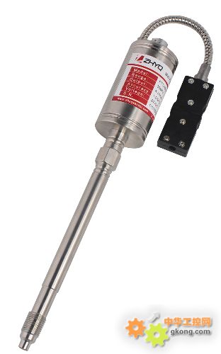

点击看-刚性杆高精度型压力变送器-大图
产品名称: 刚性杆高精度型压力变送器

技术规格
量程
0….5MPa至0….200MPa
输出信号
变送器信号:0~5V; 0~10V; 4-20mA; 传感器信号:2mV/V; 3.33mV/V
综合精度
±0.25%FS; ±0.5%FS
供电电压
变送器:24VDC (12~36)VDC; 传感器:10VDC
重复性
±0.2%
直杆长度:
6″(标准型),9″,12″,可选择
桥路阻抗
350 ohms±10%
过载压力
2×FSO
内部自校准
80%FSO±1%
绝缘电阻
1000Megohms @50Vdc
最大膜片耐温
260℃
温度型号:
J,K,E,PT100可供选择(PT124B-112T)
电气连接
5芯,6芯,8芯可选择
过程连接
1/2″-20UNF, M14×1.5, M18×1.5, M22×1.5, G3/4″可选择
