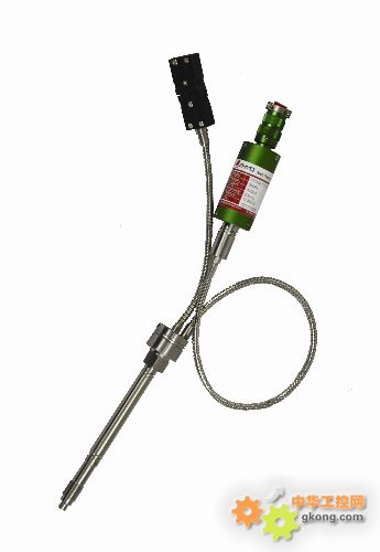

产品名称: 柔性管环保型压力变送器
型  号: PT124B-122/122T
价  格:
应用领域
化纤设备
塑料橡胶挤出设备
医药、食品加工、饮用水环境监测场合
名种高温流体的压力测量和控制
性价比高
不锈钢封装
安装方便
80%内部校准
良好的稳定性和重复性
技术规格
量程
0….6MPa至0….60MPa
输出信号
0~5V; 0~10V; 4-20mA; 2mV/V; 3.33mV/V
综合精度
±0.5%FS; ±1%FS
供电电压
24(12~36V)DC
重复性
±0.2%
结构
慧斯顿电桥
桥路阻抗
350 ohms±10%
过载压力
2×FSO
内部自校准
80%±1%
绝缘电阻
1000Megohms @50Vdc
最大膜片耐温
0~260℃
温度型号:
J,K,E,PT100可供选择(PT124B-122T)
电气连接
5芯,6芯
过程连接
1/2″-20UNF, M14×1.5, M18×1.5(客户定义)
