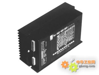

产品名称: 步进驱动器MC-20806
型  号:
产品介绍: 灵活步进电动机驱动器产品---MC20806系列
