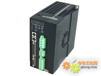

产品名称: 交流伺服驱动器PSDA1033
型  号: PSDA1033系列
品  牌: 运控电机
产品介绍: BL交流伺服电机是自行设计、自主开发、自有工厂制造的高性能伺服电机,采用稀土永磁材料制造,配以高精度、高可靠的日本多摩川编码器,具有小型化、高响应、低噪音、低振动、高精度、高速的优点。
u 小惯量、中惯量、大惯量系列齐全,容量30W~4000W
u 机座号:40、57、76、92、123
u 2500线编码器,通过驱动器的4倍频,可以达到10000个脉冲/圈
u 最高转速可达4500转/分
u 标准安装尺寸(小惯量伺服电机200瓦、400瓦、750瓦安装尺寸与松下伺服电机完全相同)
u 可以根据客户的要求定制电机
u 提供标准配线,省去焊线烦恼
u 部分电机的安装尺寸和松下、安川完全相同,可直接替代
PSDA交流伺服电机驱动器是自行设计、自主开发、自有工厂制造的全数字式交流伺服驱动器,采用国际最新电机专用数字处理器DSP为核心,配以高速度数字逻辑芯片,高品质功率模块而组成,以软件方式实现了电流环、速度环、位置环的闭环伺服控制,具备良好的鲁棒性和自适应能力,可配合多种规格的伺服电机,构成了完美的伺服驱动系统,适应于各种需要快速响应的精密转速控制与定位控制的应用系统,具有集成度高,体积小、响应速度快、保护完善、接线简洁明了、可靠性高等一系列优点。适用于高精度的数控机床、自动化生产线、机械制造业等工业控制自动化领域。
u 5种工作模式:位置模式、速度模式、模拟量调速模式、力矩模式、内嵌PLC控制模式
u 全方位软件设计,参数自适应化
u 过流、过压、欠压、过负载、编码器故障等完善的保护机制
u 调节参数简单,操作使用简单
u 标准ModBus RTU通信协议,可直接与触摸屏和文本显示器组成完善的控制糸统,无需控制器
u 驱动器3倍过载,适合大动态负载工作
u 具有RS-485通信方式,可实现256台驱动器的链接
u 具有10种实时监视项
u 使用监控软件轻松实现对驱动器现场实时控制和进行糸统分析
u 自主开发,更快捷、更及时得到软件升级及技术支持
