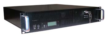

产品名称: 19"" 上架式机箱 IEC-280MB
型  号: IEC-280MB
价  格:
产品介绍: IEC-280MB
19" 标准 2U 上架型机箱, 支持 ATX 母板, 带 LCM 液晶显示面板
特性
· 外形美观高档
· 前面 2 个 USB 及一个 PS/2 接口
· 前面 LCM 液晶显示
规格
系统
· 结构: 2U, 19" 标准上架式机箱
· 颜色: 工业黑
· 风扇: 2 个 7cm(70x70x15) 风扇
· 驱动器支架: 1 个软驱、1 个笔记本光驱、1 个硬盘空间
· 控制: 电源开关
· 指示: 电源指示灯(一组)
· LCM显示内容: 风扇转动, 温度, 时间(或客户自定义)
· EMI: FCC/VDE Class A, CE
· 工作温度: 0~45℃(0~75℃储存)
· 相对湿度: 10~95%, @25℃, 无冷凝
· 震动: 10~150Hz, 0.15mm 10 cycles 1G
· 冲击: 30G peak acceleration (11 msec. duration)
· 尺寸(宽 x 高 x 深): 483 x 88.6 x 456mm
底板
· 支持 ATX 母板
电源
· ATX 250W, PS/2
订购信息
· IEC-280-R6P4-AX250
19" 标准 2U 上架型机箱, 带 LCM 液晶显示面板, 带 250W ATX 电源, 支持 ATX 母板
