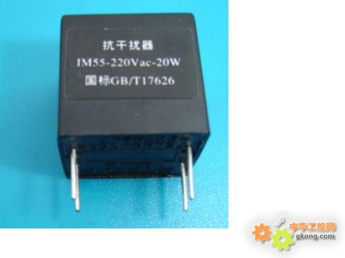

产品介绍: 本系列产品可消除继电器、接触器、电机等电器通/断电产生的电磁干扰和内燃机点火爆破产生的射频干扰及无线电干扰而无需接地。它正好用于汽车、船舶、飞机等无法接地的电子设备。
..........一、抗干扰原理
.......本产品随时检测电力线路来的脉冲,其电压低于1.1倍额定值且频率低于100Hz的,被认为“正常”,而“睡眠”,无功耗无温升微压降,不影响电能传输和信号传递。若脉冲电压高于1.1倍额定值或者频率高于1KHz,被认为“骚扰电压”,立即被“吃掉”,从而阻隔电磁骚扰传导,是“软隔离器”。它自身吸收电磁骚扰而不是向大地排泄,所以无需接地。“无需接地”是超力抗干扰器的最大优点,对单片机微电脑实现“全面、彻底保护”,国际领先。它使一般设计水平的单片机微电脑、工业控制计算机、可编程控制器PLC等电子产品的“脉冲群”和“浪涌”抗扰度都达到国家标准GB/T17626-1999或者国际标准IEC61000:1995规定的2、3、4级,分别适用于生活环境、典型工业环境、严酷工业环境及特殊需要环境。138家用户的实践证明,本产品实际应用效果与检测的等级一致。.

..............1、 额定电压为12、24 Vdc,其最高工作电压分别为14.2、28.4 Vdc。
..............2、额定电流(mA)50、100、200、500、800、1K、2K。
..............3、脉冲群和浪涌抗扰度都达到3、4级,能承受电磁骚扰试验电压2、4千伏,适应严酷的工业环境。
