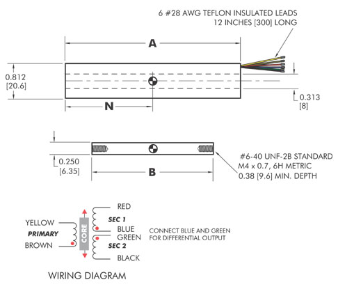

产品名称: 通用型LVDT位移传感器
型 号: PR 812
价 格: 0.00
品 牌:
产品介绍: 特征:
0.812英寸(20.6毫米)直径产品的替代产品
量程±0.050英寸~±10英寸
非线性优于±0.25% FRO
工作温度220℉(105℃)
线圈密封等级:IEC IP-61
导磁不锈钢外壳
典型应用:
机床 包装机械
材料测试 阀门位置测量
工业机械手 液压缸位置
称重 自动装配设备
概述:
PR 812系列是0.812英寸(20.6毫米)直径的PR 750系列,交流供电,是通用型非接触式线性位移传感器,它们的设计目的主要是满足以前的OEM客户的应用,不推荐新客户、新设计使用。在大多数的应用场合它们都是OEM客户或使用其它竞争对手类似尺寸和量程产品的经济、恰当、功能相同的替代产品。
可选量程与PR 750系列相同,从±0.050英寸(±1.25毫米)至±10英寸(±250毫米),也提供一个铁芯-内孔径向间隙为0.031英寸(0.75毫米) 的标准铁芯。PR 812系列传感器具有分辨率高、重复性好、阻抗低、灵敏度高、线性好等LVDT技术特征。任何这种传感器的最大线性误差都不超过满量程输出的±0.25%(用最小方块得出最优直线的统计方法)。
已被证实的PR 812 系列LVDT的可靠性,是MACRO人在多年生产LVDT过程中不断改进和优化生产工艺和装配技术的直接成果。从环境到材料,从产品结构到生产技术都争取做到最好。外部焊接达到IEC标准IP-61级。
MACRO SENSORS提供几种可选标准,用户可以定制PR 812 LVDT,包括特氟纶铁芯衬垫、公制螺纹铁芯、较小的铁芯以便加大铁芯与内孔之间的间隙或轻质铁芯、抗原子辐射结构等。除了这些标准的选择,MACRO SENSORS还可以设计和生产各种特殊的PR 812 LVDT,包括不同颜色电缆线、结构、出线方式、接头、在加压液体中工作的产品及高温环境中工作的产品。不管您有什么特殊的要求,请与我们联系。
所有PR 812系列LVDT都可与任何传统的不同输入的LVDT信号处理器相配。但是不要使用比率LVDT信号处理电路。MACRO SENSORS可提供各种LVDT信号处理器可与任何PR 812系列LVDT达成优化配置。详见9000系列技术说明。
主要技术指标:
输入电压:3.0 Vrms (标称)
输入频率:2.5-3.0 kHz
线性误差:< ±0.25% (全量程)
重复误差:< 0.01% (全量程)
迟滞误差:< 0.01% (全量程)
工作温度:-65℉- +220℉
(-55℃- +105℃)
灵敏度温度系数:-0.01%/℉ (标称)
(-0.02%/℃ 标称)
振动公差:20g至2kHz
可承受最大冲击:1000 g, 11 ms
按此在新窗口浏览图片
选型:
标准的PR 812,选型方法:PR 812 - 量程
公制螺纹铁芯,选型方法:PR 812 - 量程 – 006
特氟纶铁芯衬垫,选型方法:PR 812 - 量程 –010
小直径铁芯,选型方法:PR 812 - 量程 – 020
抗原子辐射结构,选型方法:PR 812 - 量程 –080
多种选择,选型方法:在PR 812 - 量程后面用 –分隔所需的代码
附件及支持配件,详见附件选型。
