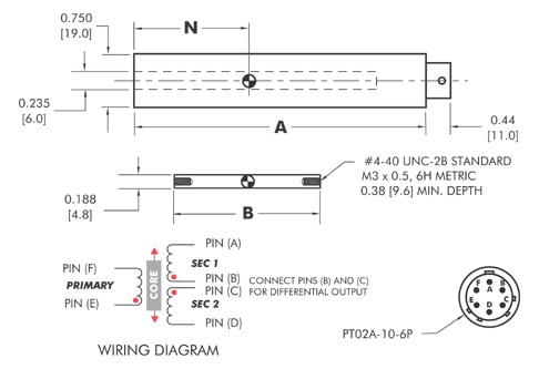

产品介绍: HSA 750 系列气密封交流供电LVDT位移传感器
特征:
量程±0.050英寸~±10.0英寸
内线接头,配插座
环境密封标准达IEC IP-68级
非线性优于±0.25% FRO
典型应用:
机床定位 自动装配设备
材料测试变形测定器 腐蚀环境
阀门位置
液压油缸位置
概述:
HSA 750系列3/4英寸(19毫米)直径、交流供电LVDT是为广泛的位置测量而设计的。它们结实、气密封、全不锈钢结构,适合工业应用场合。线圈密封达到IEC IP-68标准,适应恶劣环境。电子端通过一个密封的轴向接头,并配插座。
可选量程从±0.05英寸(±1.25毫米)至±10.0英寸(±250毫米),HSA 750系列传感器具有分辨率高、重复性好、阻抗低、灵敏度高、线性好等LVDT技术特征。任何这种传感器的最大线性误差都不超过满量程输出的±0.25%(用最小方块得出最优直线的统计方法)。
MACRO SENSORS提供几种可选标准,用户可以根据要求选择HSA 750 LVDT,包括特氟纶铁芯衬垫和公制螺纹铁芯、小直径或轻质铁芯。此外,还可提供安装附件和铁芯连杆。特殊定购,HAS 750系列还可以做成抗幅射结构,或浸入加压液体及在高温环境中工作。
所有HSA 750系列LVDT都可与任何传统的不同输入的LVDT信号处理器相配。但不推荐与比率输入的LVDT信号处理器连用。MACRO SENSORS可提供各种LVDT信号处理器可与任何HSA 750系列LVDT达成优化配置。详见9000系列技术说明。
主要技术指标:
输入电压:3.0 Vrms (标称)
输入频率:2.5-3.0 kHz
线性误差:< ±0.25% (全量程)
重复误差:< 0.01% (全量程)
迟滞误差:< 0.01% (全量程)
工作温度:-65℉- +220℉
(-55℃- +105℃)
灵敏度温度系数:-0.01%/℉ (标称)
(-0.02%/℃ 标称)
振动公差:20g至2kHz
可承受最大冲击:1000 g, 11 ms
按此在新窗口浏览图片
选型:
标准的HSA 750,选型方法:HSA 750 - 量程
公制螺纹铁芯,选型方法:HSA 750 - 量程 – 006
特氟纶铁芯衬垫,选型方法:HSA 750 - 量程 –010
较小直径铁芯,选型方法:HSA 750 – 量程式-020
多种选择,选型方法:在HSA 750 - 量程后面用 –分隔所需的代码
