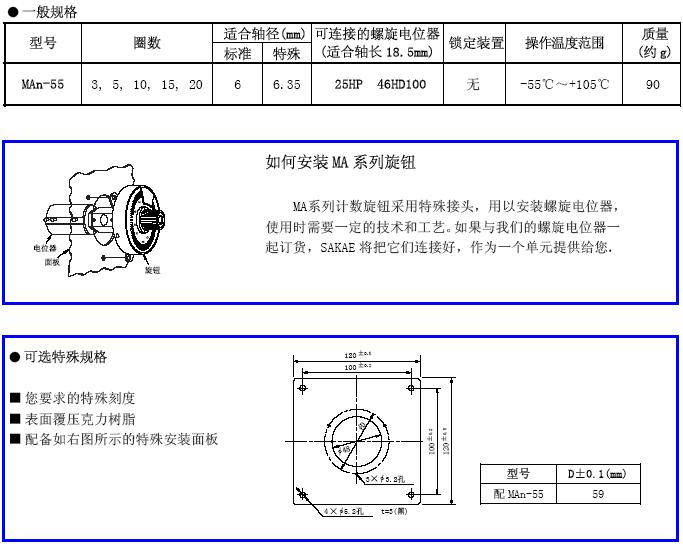

产品介绍: (与螺旋电位器、多圈电位器一起使用)

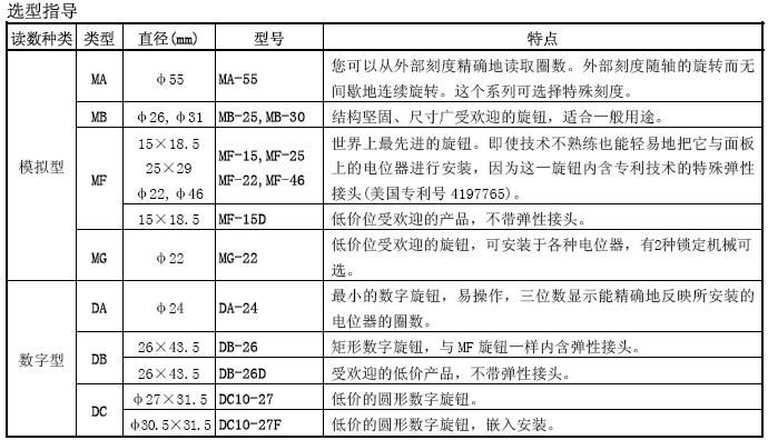

SAKAE圈数计数旋钮是为了与旋钮电位器及多圈电位器配合使用而设计的,它外观精美,结构坚固,易读,旋转轻滑,计数精确。有多种型号:MA,MB,MF,MG为模拟型;DA,DB,DC为数字型。尤其是MF和DB旋钮,其独一无二的内部机械结构内含特殊的弹性接头(获多项专利和设计注册),是我们为解决因电位器安装不准确导致的常见问题,如不规则旋转、不规则力矩等,在世界上率先开发和采用的。
1.特殊规格
S指刻度不符合我们标准的带特殊机械规格的圈数计数旋钮。(仅MA型号可选择特殊规格) 2.类型
MB是我们的7种圈数计数旋钮型号中的一种。这7种型号是MA,MB,MF,MG,DA,DB,DC。 3.圈数
10指10圈型计数旋钮。有6种标准圈数可选:3圈,5圈,10圈,15圈,20圈,100圈,依每种型号的限制而定。使用与连接的多圈电位器圈数相同的旋钮是很方便的。
4.直径
25是公制单位的旋钮本体的大概外径。有9种标准外径可选:15mm,22mm,24mm,25mm,26mm,27mm,30mm,46mm,55mm。
5.锁定
B指安装了可在任意希望的位置上锁定旋钮旋转的锁定位。除非带“B”,否则均为无锁定。
6.适合轴径
6指直径为6mm的安装孔,适合6mm轴径的电位器。有5种标准的安装孔可选:3mm,3.175mm,4mm,6mm,6.35mm,但是通常单一型号并不具备所有5种尺寸的安装孔。(型号MA的安装孔总是6mm直径,因此不必参考此说明。)
7.四位数,用于特殊需求。

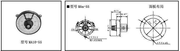

型号 MA
●标准尺寸
按此在新窗口浏览图片
按此在新窗口浏览图片
