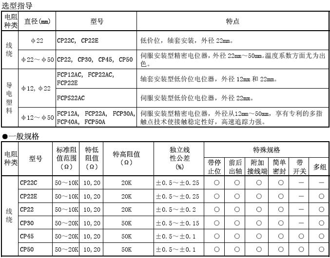

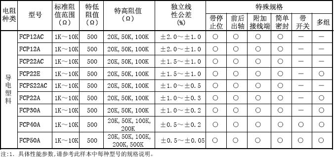

2.电阻类型
FCP 指连续、单圈、直线形输出的导电塑料电阻型
电位器。根据内含电阻的种类可分为两种类型:
CP⋯⋯线绕电阻(无“A”)
FCP-A⋯⋯导电塑料电阻
3.直径
30 指电位器大概的公制外径。有6种标准外径可
选,即12mm,22mm,30mm,40mm,45mm 和 50mm。
4.特性
A 指导电塑料电阻型(线绕电阻型没有“A”)。
5.组数
G 指同一轴上 2 个电位器,除非带“G”,否则均为
单个电位器(例:G3 为 3 个一组,G4 为 4 个一组。)
6.四位数,用于特殊需求。

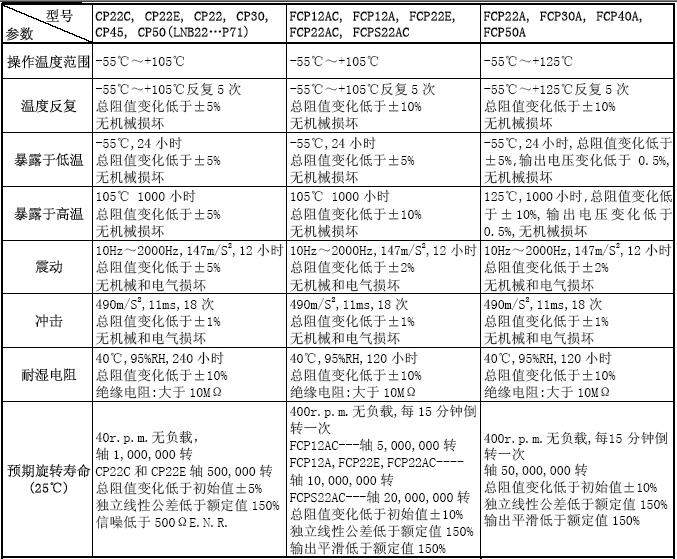

●环境性能
按此在新窗口浏览图片
注:2.如果是特殊阻值及特殊规格电位器,上述性能可能变化,因此请事先向我们查询。
3.至于操作温度范围,我们不能保证该范围内所有性能值均令人满意。(请参阅第 21 页详细说明)
4.上述性能值是在标准测试条件下测得的,至于测试期间的数值和上表中未提到的其他数值,请向我们查询。
