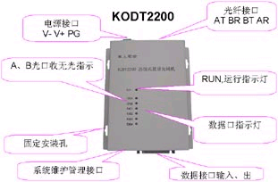

产品介绍: KODT2000系列总线式数据光端机包括KODT2200、KODT2200B两种。
设备特点
可以组成复杂的通信网络,节省了投资资源。
快速双纤冗余 (<20ms)技术的应用,增强了系统通信的可靠性。
产品提供光口告警的遥信量输出接口。
产品具有双主站备份保护功能,解决了双纤自愈环网的通讯技术瓶颈。
总线式数据接口符合RS232、RS422及RS485相关标准。
对串口数据进行了透明传输,可以接纳不同的总线方式。
可以自由的提供点对点、一点对多点、多点对多点的通信方式。
具有8条全双工数据通道,且具有8×8数据交叉连接功能。
提供总线控制权仲裁功能,解决从站主动上发数据冲突。
可提供数据接口电平反转功能,及电平转换功能。
网管系统产品功能强大,界面友好,协议公开,大大方便了用户的使用。
产品系列化,可以根据用户的要求提供不同的光口数量、接入平台和外形结构。
电源种类多样,适用于不同机房。
完善的数据口电磁兼容特性。
完善的电源接口的电磁兼容特性

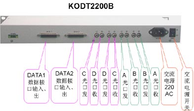

机械结构
 KODT2200 外形尺寸:155x 129 x 26(mm)
 KODT2200B 外形尺寸:483x 160 x 44(mm)
按此在新窗口浏览图片
按此在新窗口浏览图片

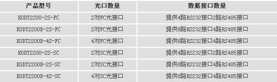

定货信息
按此在新窗口浏览图片
