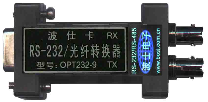

  OPT50-9型TTL/光纤转换器(多模)的外形为DB-9/DB-9转接盒大小,其中DB-9(孔座)一端接TTL电平、需要外接5V电源,使用一对ST光纤接头。
  OPT50S-9型TTL/光纤转换器(单模)的外形为DB-9/DB-25转接盒大小,其中DB-9(孔座)一端接TTL电平、需要外接5V电源,使用一对ST光纤接头。
  OPT系列光纤转换器使用时发送器ST头通过光纤接对方的接收器ST头。波仕OPT系列光纤转换器支持多机通信。
